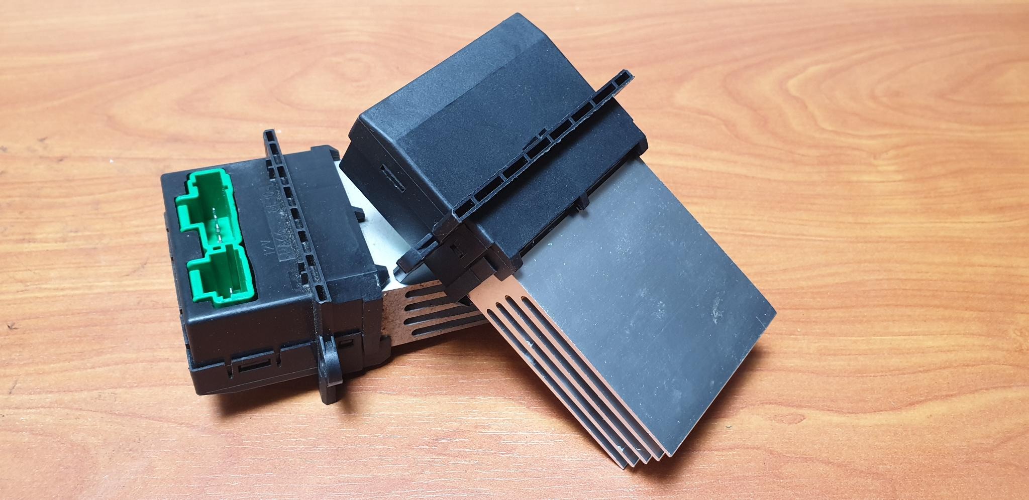

De ventilator van bijvoorbeeld de Renault Scenic II vertoont vaak problemen. In sommige gevallen merk je dat niet alle snelheden geselecteerd vanaf het dashboard werken of soms slechts sporadisch, of de ventilator staat alleen nog maar volle kracht te blazen. Meestal stopt de ventilator helemaal met werken. Natuurlijk is de eerste stap om de zekeringen te controleren. Als de zekeringen in orde lijken te zijn, is de enige oplossing vaak om naar de ventilatorsnelheidsregelaar te kijken (soms ook wel de ventilatorweerstand genoemd).
De eenvoudigste en duurste manier is om de garage te bellen en hen de reparaties te laten uitvoeren. Maar als je enigszins handig bent, kun je het zelf doen en in iets meer dan een uur tijd en waarschijnlijk voor slechts een paar euro.

Zodra je de weerstand in handen hebt, raad ik je aan om eerst te controleren of dit de oorzaak van het probleem is. Wie weet kunnen er andere redenen zijn waarom de ventilator niet werkt, zoals een defecte ventilatormotor, enzovoort. Om dit te controleren, verwijder je de plastic kap van de ventilatorweerstand en verbind je twee draden met een dikke draad, zoals op de onderstaande foto.
Nadat je die twee pinnen hebt overbrugd, monteer je de weerstand en sluit je deze aan op je auto – monteer het paneel nog niet. Zet het contact aan en je ventilator moet altijd op maximale snelheid draaien. Als je dit resultaat krijgt, kun je er zeker van zijn dat de ventilatorregelaar defect is en kun je verdergaan.
Je kunt de regelaar vervangen door een nieuwe, die tussen de € 30 en € 100 kost, en dan zou je nog steeds veel geld besparen vergeleken met wat de garage je in rekening zou brengen. Maar als je tijd en geduld hebt, kun je proberen meer te besparen. Je kunt de belangrijkste transistor (MOSFET) in het circuit vervangen, die waarschijnlijk defect is. De transistor kost ongeveer € 3, en als het lukt, kost je reparatie praktisch niets. Een plek om een dergelijke transistor te kopen is bijvoorbeeld Conrad.nl , maar zelfs Amazon verkoopt ze als je daar al een account hebt en geen nieuwe wilt aanmaken bij Conrad.
